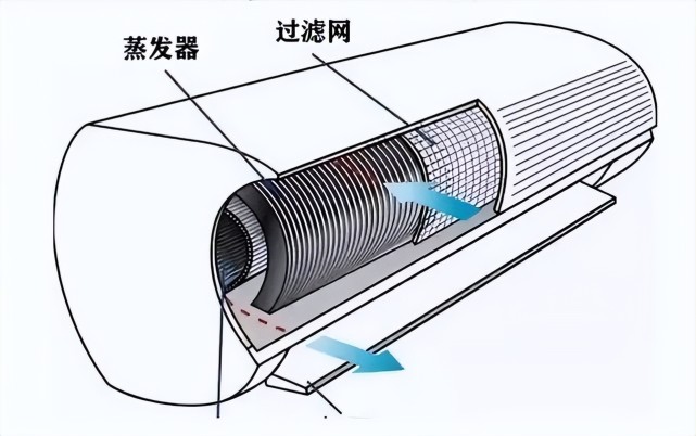

壁掛冷氣內機的結構其實很簡單,我們主要清潔的就是風扇+散熱片,所以自己動手並不是什麼難事。不要覺得它是電器就不敢下手,跟著小派分享的清潔步驟,大家一起動起來吧~

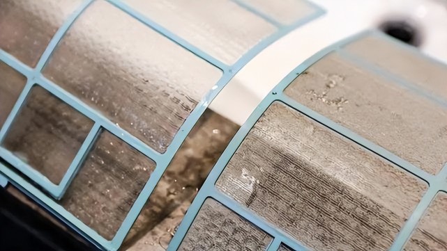

一、清洗過濾網

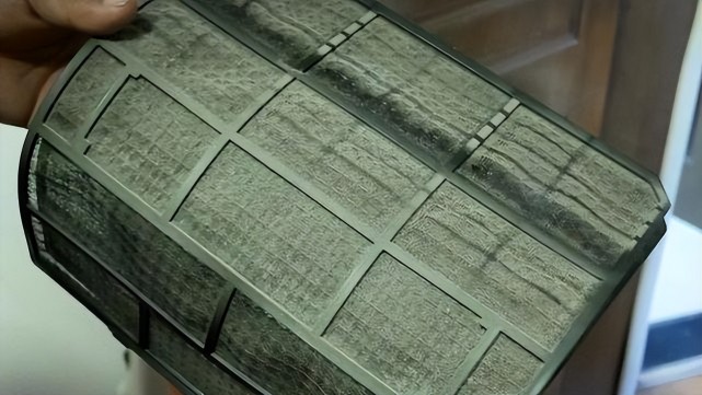

清洗過濾網很多人都會,並且很多人天真地認為,清洗冷氣只需要清洗過濾網即可。其實這是遠遠不夠的,清洗過濾網只能算是清洗冷氣的其中一個步驟,下面小派就簡單介紹一下清洗過濾網的方法。

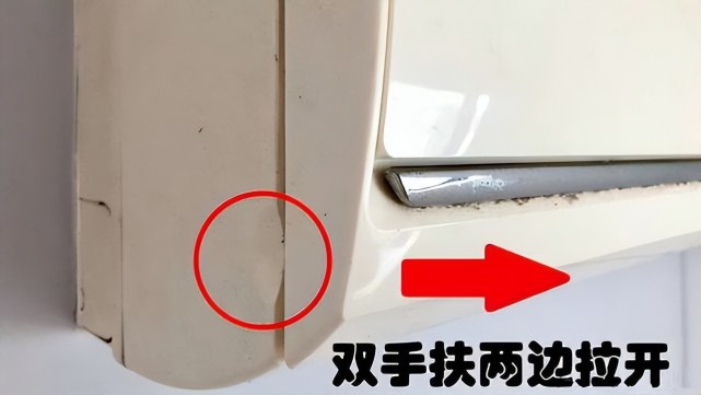

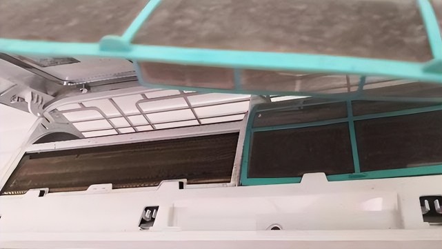

首先我們需要做的就是打開冷氣外蓋,這個比較簡單,沒什麼開關,也不需要擰螺絲。只要兩手抓住冷氣外蓋下方,同時輕輕向上用力,就可以掀開冷氣外蓋。這個不難,就是要注意用力要均勻,不能猛地掀起,以防損壞外殼。

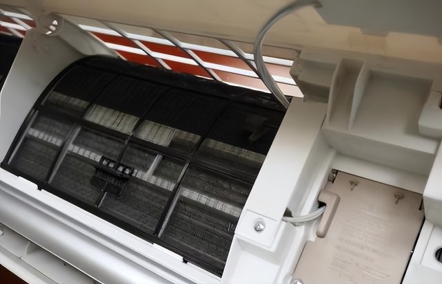

打開外殼之後,我們就可以看到“臟兮兮”的過濾網了,我們把過濾網下端輕輕向上一抬,讓過濾網從卡口裡脫出,然後就可以把過濾網抽出來,抽出來的時候一定要輕,如果動作太大會導致灰塵飛揚。
過濾網拆下來之後,拿去沖刷乾淨晾乾就可以了。

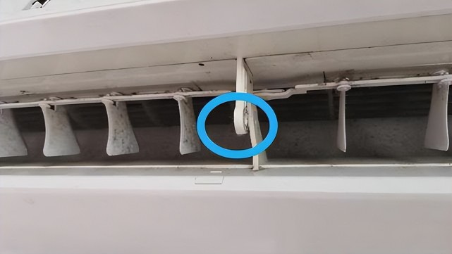

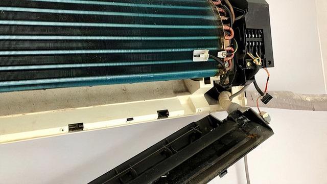

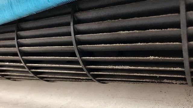

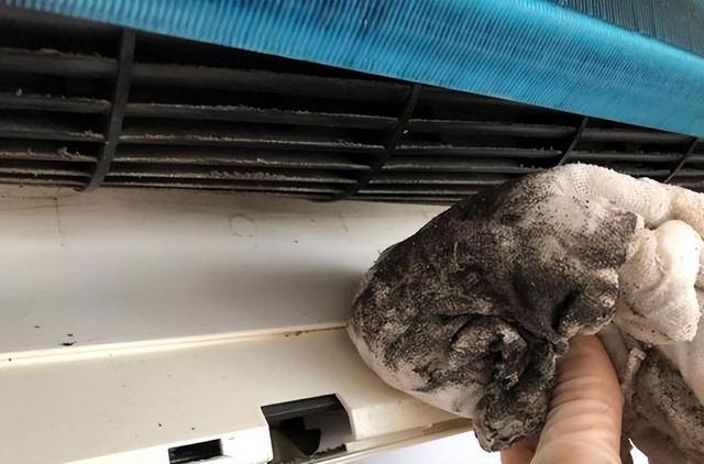

導風板位於冷氣出風口,用於控制風向,我們可以看到這塊導風板也是非常臟的,這給了我們一個信號:那就是冷氣吹出來的風,經過這塊臟兮兮的導風板,肯定是臟的。
一般出風口導風板都是可以拆下的,我們可以觀察一下,如果導風板與冷氣只是通過插銷連接,那麼找准缺口,稍微拉動一下就可以卸下。導風板卸下之後洗刷乾淨晾乾即可。

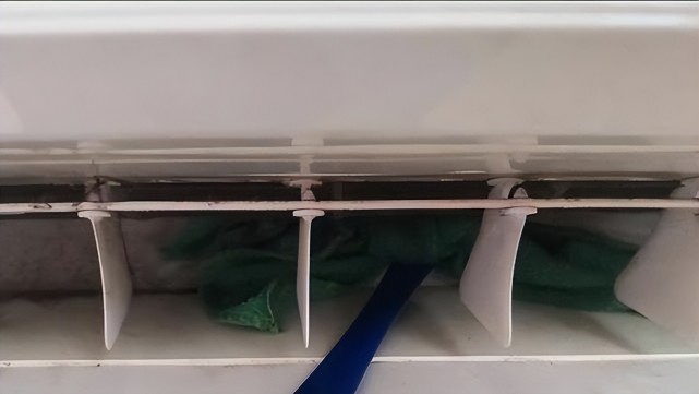

如果部分冷氣導風板無法拆下,那清洗就比較麻煩了,需要拿塊濕巾仔細擦拭,有需要的話借助筷子就可以擦拭到出風口內部。

風扇葉位於出風口內部,順著導風板往裡看可以看到,因為位置比較靠裡,如果不拆卸下來的話清洗難度會大一點。可以拿根牙刷或是小刷子伸進去,慢慢刷乾淨。
也可以藉助噴霧瓶多噴幾下。
記得及時拿塊抹布擦乾淨。

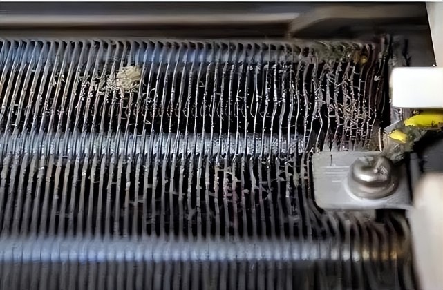

四、蒸發器

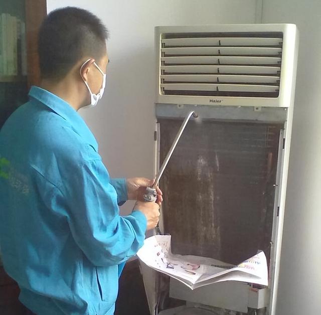

最後,我們需要清洗的是蒸發器,當抽出過濾網之後,我們所看到的密集的葉片就是蒸發器。
蒸發器上藏匿著大量的灰塵細菌,但是並不好清理,因為蒸發器的葉片不僅密集、還特別脆弱,用抹布一擦就變形了,我們可以藉助毛刷輕輕刷洗。

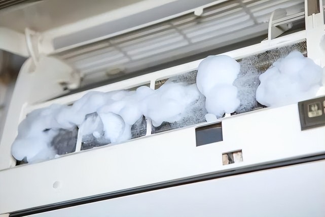

但最方便有效的方式還是使用專用的【冷氣清洗劑】,一噴搞定,省時又省力。
很多人擔心泡沫噴進去把冷氣弄壞,我之前也有這種顧慮,但了解之後才知道,冷氣本身是有防水設計的,那些電路部分電機部分都有保護處理,因此我們可以大膽使用冷氣清洗劑。其實那些專業清洗冷氣的人,也是通過高溫蒸洗之後再藉助水槍進行沖洗,因此冷氣的防水性大可放心。
我們也不用擔心髒水滴下來會把房間和牆壁弄髒,因為蒸發器下面就接著一個排水槽,這些髒水會通過排水管直接排到室外。
確保冷氣清洗劑的”可行性“之後,不知道它的”實用性“如何呢?
冷氣清潔劑的成分其實就是表面活性劑和消毒劑,起到了去污、殺菌的效果,看起來很簡單,卻又非常實用。
而且這款冷氣清洗劑還是綿密的泡沫設計,方便包裹灰塵粉末,比那種水霧狀的清潔劑好用多了。
我們將冷氣清潔劑均勻地噴到蒸發器上之後,這些泡泡會快速軟化並分解頑固污漬污垢。
靜置十幾分鐘後泡泡便會自動消失,我們便可以將剛剛拆下的零件統統裝上,開機並選擇製冷模式運行一會兒。這個時候就可以看到排水管排出的都是髒水。
冷氣清洗劑有殺菌消毒去污的作用,所以在整個冷氣清洗過程中,我們都可以使用它來清洗冷氣的各個位置。
